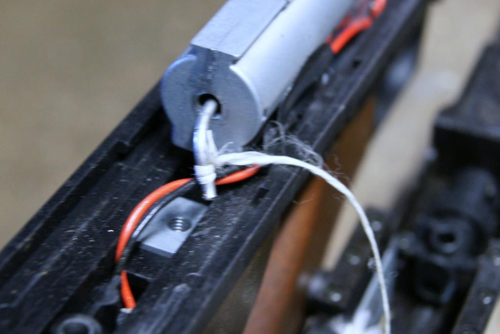

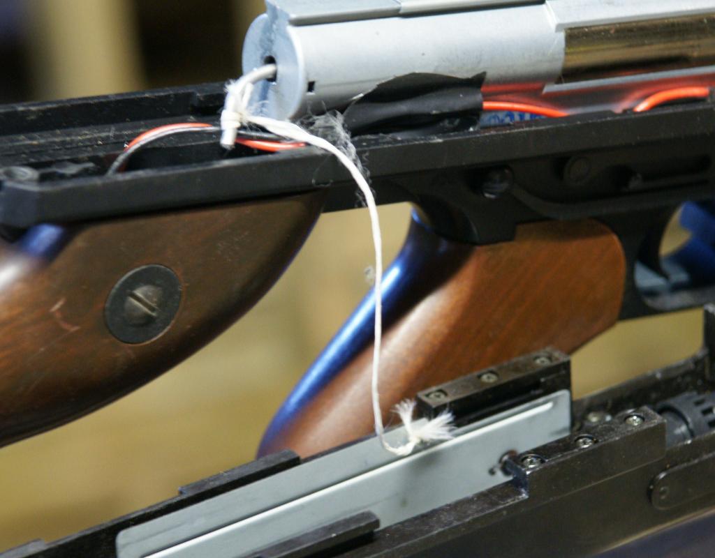

Bon, le fil de nylon n'a pas tenu, je tente une autre solution, on verra si ca tient le coup. J'en profite pour mettre des photos.

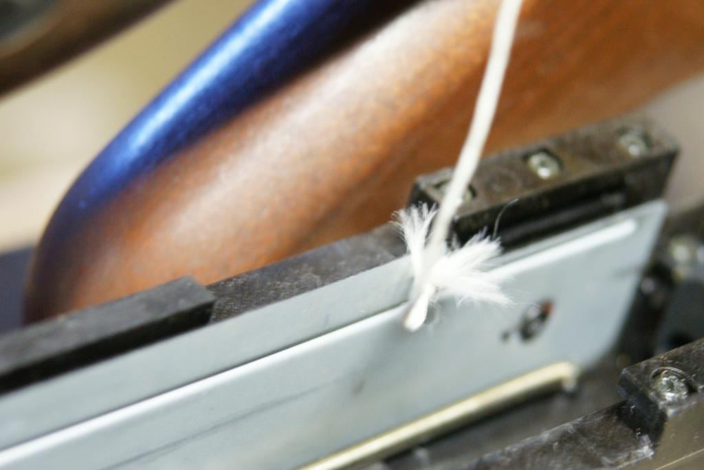

La tige en métal sortant de la GB ainsi que la ficelle de cuisine.

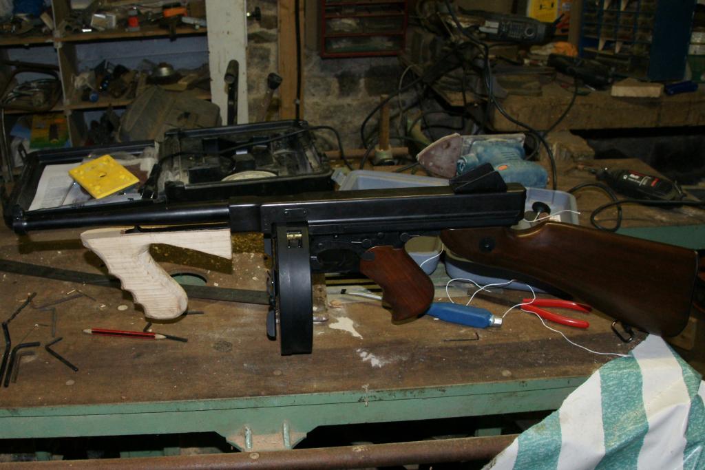

La plaque du levier d'armement et toujours la ficelle qui relit les deux.

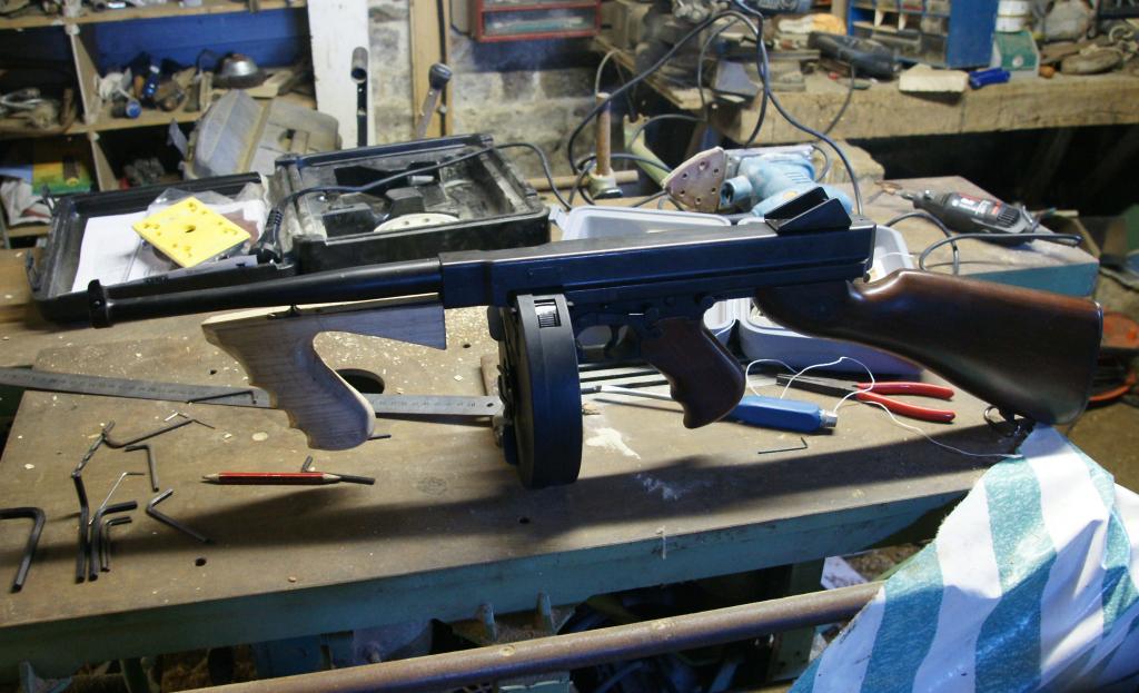

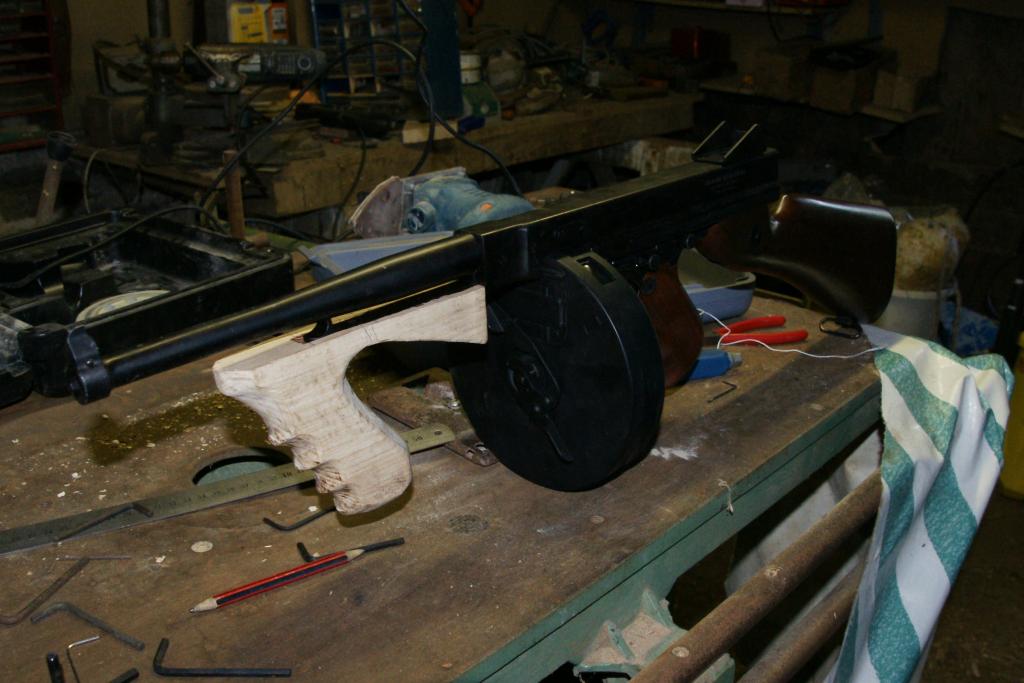

Et une petite vue d'ensemble. Pour le moment tout semble tenir le coup, seul l'avenir nous le confirmera.

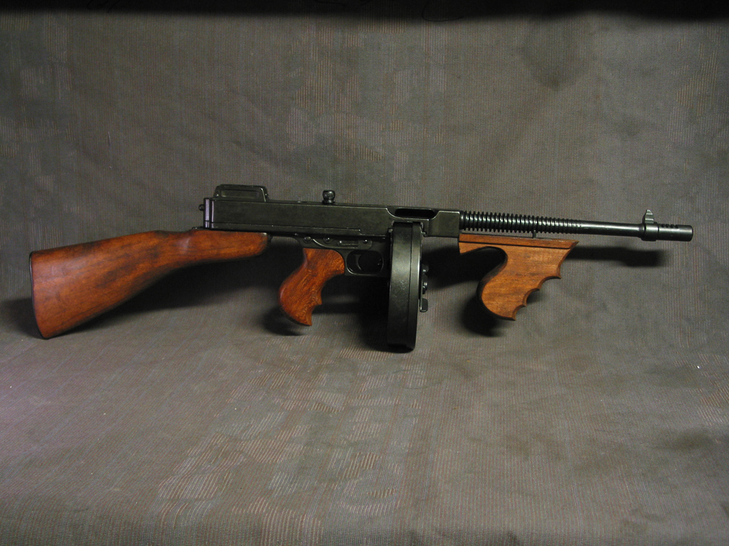

Ma modif suivant était comme le dit le titre de tenter de faire une poignée comme sur les modèles "gangster"  comme sur la photo suivante:

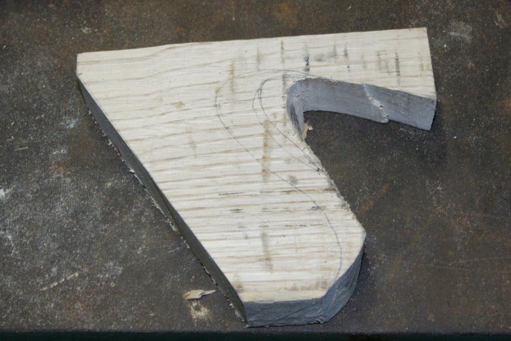

alors, pour commencer, trouver du bois. N'ayant pas trouvé de plan ni de côte sur le net, j'ai dû, sur les conseils de Smoke (encore et toujours lui) créer une valeur échelle entre mes photos témoin et ma réplique airsoft. Donc je commance par chercher un beau morceau de bois de 150x130x30.
une fois le bois choisi, j'ai commencé (et j'ai la chance d'avoir une super machine à bois à la maison) par tailler grosso modo la forme à la scie circulaire, attention les doigts.
ca me donne cela.

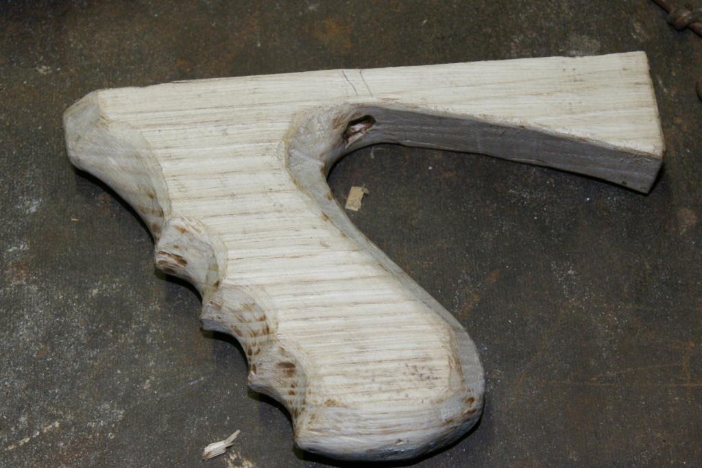

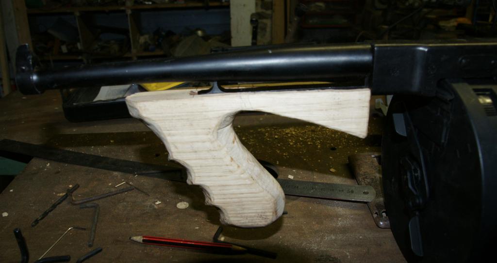

ensuite, c'est le tour de la scie sauteuse de faire son travail pour donner une forme plus précise, suivit de la dremel pour couper les arrêts et faire les formes :

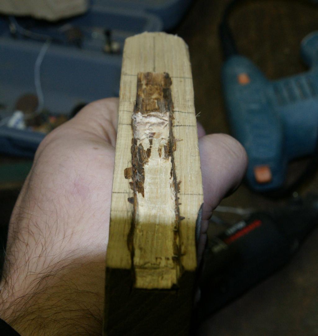

Ensuite, il faut faire une rainiure pour l'emboiter dans la réplique, là, du travail laborieux et pas très impecc mais on s'en fout, ca se voit pas :
Puis le bricolage chaud, percer le trou pour la vis qui tiendra le tout. Un trou de biais, avec un épaulement :
Et voilà le travail, je suis pas peu fier de moi.
La suite sera un kit bois, et une teinte afin de mettre toutes les pièces sur le même ton.

Normalement la ficelle doit être le plus au  bout possible du coude du bras, pour avoir un trajet le plus rectiligne possible et éviter de frotter, enfin tout dépend d'où elle a été le plus bouffée.

Elle a été bouffé au niveau du trou de la plaque levier d'armement. sicaillement. Je vais voir combien de temps ca dur avec cette ficelle, sinon je tenterai avec un petit anneau en métal qui lui prendrai les chocs dû aux aller retour.

Bon, la ficelle n'a pas tenue, j'ai tenter alors ma solution avec le petit anneau, on verra une fois de plus sur la durée.
MessagePosté le: Mar 16 Nov - 01:40 (2010)    Sujet du message: Thompson TM/CYMA M1 blowback custom. Répondre en citant
Adoucir les contours du trou ? Je pense que tu trouveras pas plus solide que le fil de pèche, à moins de prendre du fil inox, ce qui peut aussi s'envisager...Voire de la corde à piano, mais une pièce intermédiaire ira aussi bien. Pense à bien tout lubrifier pour diminuer la tension au minimuum.
